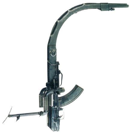

Вид справа, без шаровой установки

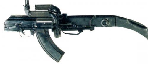

7,62-мм кривоствольный (криволинейный) пулемет на базе ручного пулемета РПК. Опытный образец.
Работа по созданию опытного образца криволинейного пулемета с кривизной ствола 90њ была проведена конструкторами Н.Ф.Макаровым, выполнившим все проекты криволинейного узла, и К.Т.Куренковым, отработавшим шаровую установку. Пулемет предназначался для вооружения танков, точнее, для их защиты на самом близком расстоянии, в т.н. "мертвой зоне", не прострели ваемой обычным прямоствольным (прямолинейным) пулеметом. Для решения проблемы ближней обороны подбитого или аварийного танка было предложено данную систему разместить на люке башни танка. Отношение к этому оружию у танкистов было отрицательное. В связи с этим идея защиты танков криволинейным пулеметом была признана неактуальной, и все работы в этом направлении были прекращены.

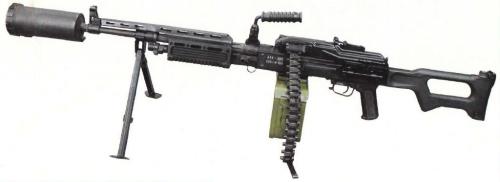

Параллельно с технологической доводкой пулемёта 6П41 конструкторы Ковровского механического завода разработали собственный вариант модернизации ПКМ. Так появился опытный АЕК-999 ("Барсук"). Для повышения живучести ствола до заданного ресурса его изготовили из тех же сортов стали, что используются в авиационных пушках, для крепления ствола в ствольной коробке была применена прессованная посадка.
До половины длины на стволе выполнено продольное оребрение. Всё это позволило отказаться от запасного ствола. Металлическая шина сверху ствола защищает линию визирования от "миража".
Повышению кучности способствует пламегаситель - компенсатор - дульный тормоз. Сошка крепится дальше от дульного среза, узел крепления изменён, чтобы уменьшить влияние этой нагруженной точки на кучность стрельбы.
Стволу вернули рукоятку для переноски и установили пластмассовое цевьё с учётом преимущественного использования единых пулемётов именно в "ручном" варианте.
Ввели съёмный прибор малошумной стрельбы (ПМС), решающий две задачи - уменьшение акустической нагрузки на самого пулемётчика и снижение заметности стреляющего пулемёта для противника за счёт уменьшения дальности слышимости звука и исключения дульного пламени. Звук выстрела уже не слышен на дальности 400-600 м в зависимости от местности, на которой ведётся огонь. Отсутствие дульного пламени к тому же уменьшает засветку ночных прицелов.

Опытный пулемет АЕК-999 "Барсук" был разработан на Ковровском механическом заводе и является одним из вариантов модернизации ПКМ.
Ствол, для повышения живучести, был изготовлен из стали применяемой для изготовления стволов авиационных автоматов. До половины длины на стволе выполнено продольное оребрение. Крепление ствола в ствольной коробке выполнено по технологии прессовой посадки. На стволе установлен специальный пламегаситель выполняющий одновременно функции компенсатора и дульного тормоза. Сверху ствола находится металлическая шина защищающая линию визирования (прицеливания) от теплового муара (миража). На пулемет установлено пластиковое цевье видимо с учетом использования пулемета преимущественно в «ручном» варианте.
Двуногая сошка крепится за ствол (это минус) хотя точка крепления отнесета дальше от дульного среза нежели у ПКМ, узел крепления изменен. По задумке конструкторов это должно уменьшить влияние на кучность стрельбы. К ствольной коробке, в центре масс, крепится складная рукоятка для переноски.
Для автомата разработан съемный прибор малошумной стрельбы, позволяющий уменьшить акустическую нагрузку на самого пулеметчика и снизить заметность за счет уменьшения дальности слышимости звука и исключения дульного пламени. Звук выстрела, в зависимости от местности, не слышен уже на дальности 400–600 м.
