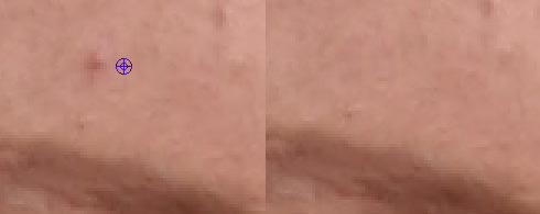

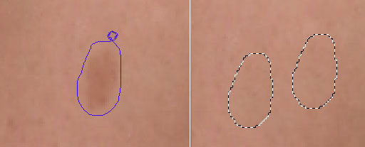

2. Рассмотрим более детально нашу фотографию и начнем, пожалуй, с мелочей. У девушки на лице, теле и ногах имеется несколько прыщиков, морщин и больших веснушек, все это режет глаз, поэтому уберем и сделаем кожу более равномерной. Для этого возьмите инструмент Clone Stamp Tool (S) Изображение, он клонирует участки фотографии с указанного места. Установите размер для кисти чуть больше размера прыщика, который будете маскировать. Затем зажмите Alt, курсор станет похож на прицел и сделайте клик на чистом участке кожи рядом с тем местом, которое будете закрашивать, обратите внимание чтобы цвета совпадали, иначе будет слишком заметно где обработанный участок, а где нет, отпустите Alt и кликните по месту правки, в нашем случае прыщику.
Таким методом следует убрать все прыщики, родинки и большие веснушки по всему лицу и телу девушки, небольшие морщинки можно также замаскировать этим способом. Этап довольно кропотливый, но он необходим, если Вы хотите добиться хороших результатов. Синяки и родимые пятна пока не трогайте.
В моем примере пришлось много поработать, но внешне выглядит уже лучше, а главное естественно, если Вы не хотите "живой" кожи, а предпочитаете "пластиковую", то можете сильно на этом этапе не трудится. Вот что получилось у меня:
3. Теперь удалим синяки и родимые пятна. В принципе можно было бы воспользоваться прошлым методом, но для больших участков, с различными оттенками он не очень подходит, т.к. делает точную копию образца, поэтому возьмем инструмент Patch Tool (J) Изображение, этот инструмент очень похож на предыдущий, с той лишь разницей, что область определяется не размером кисти, а выделением и наложение происходит с учетом оригинала и образца, силу действия можно отрегулировать зайдя в Edit > Fade. Итак, возьмите инструмент и сделайте выделение вокруг родимого пятна, затем ухватите его и перетяните его на хороший участок кожи, отпустите:
Случается, когда перекрытие проходит не совсем идеально и имеет примесь серого оттенка, в таком случае попробуйте смягчить эффект с помощью Fade (Shift+Ctrl+F). Повторите тоже самое для синяка и пятна на трусиках девушки. В итоге должно получится вот так:

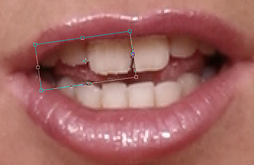

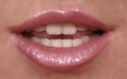

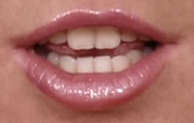

4. Займемся теперь зубами девушки. Правая сторона выглядит немного лучше левой, поэтому сделайте выделение с помощью инструмента Lasso Tool (L) Изображение:

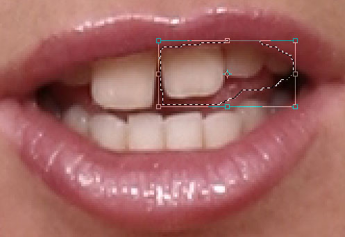

Зубы у девушки несколько великоваты, поэтому воспользуемся трансформацией для уменьшения, нажмите Ctrl+T и потяните за нижний квадратик немного вверх и нажмите Enter. Вот так должно получиться:
Не снимая выделения скопируйте в буфер обмена содержимое (Ctrl+C), вставьте на новый слой (Ctrl+V) и отобразите по горизонтали Edit > Transform > Flip Horizontal. Переместите копию вправо с помощью инструмента Move Tool (V) Изображение:
Теперь снова воспользуйтесь свободной трансформацией (Ctrl+F) и поверните копию:
Удалим лишнее с помощью инструмента Eraser Tool (E) Изображение, а в местах, где язык имеет не ровную структуру воспользуемся уже знакомым инструментом Clone Stamp Tool (S) и на оригинале (не на копии с зубами) склонируем некоторые участки языка, чтобы выглядело ровненько:
Если довольны результатом, слейте эти 2 слоя вместе - копию зубов и изображение девушки, для этого перейдите на слой с зубами и нажмите Ctrl+E.
После того, как мы уменьшили зубы справа, у нас появился пробел в фотографии в районе языка, это можно увидеть, если отключить все нижние слои. Чтобы пробела не было, создайте копию оригинального изображения Background, поместите под верхний, перейдите на верхний слой и нажмите Ctrl+E.

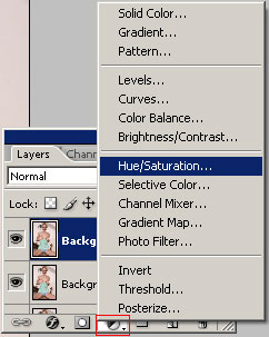

Теперь придадим волосам другой тон, для этого нам необходимо выделить их, чтобы тонирование было только для волос. Наилучшим способом создать сложное выделение, является редактирование в режиме Quick Mask Mode (Q). Этот режим предоставляет большие возможности в создании сложных выделений, использовать для этого можно любые инструменты рисования. Принцип прост, закрашенная область останется на выходе без выделения и наоборот. Для того, чтобы создать выделение перейдите в режим редактирования быстрой маски (Edit in Quick Mask Mode(Q)), нажав кнопочку на палитре инструментов, расположенную под пиктограммами задания рабочего цвета и цвета фона:
Теперь возьмите инструмент Brush Tool (B) Изображение, рабочий цвет - черный, диаметр для кисти наиболее удобный, желательно с мягкими краями и зарисуйте ею волосы девушки. Не пугайтесь, что цвет будет вовсе не черный, а красный полупрозрачный - это же режим маски, а не рисования. Если Вы случайно закрасили лишнее, возьмите белую кисть и сотрите ею. Вот так это должно выглядеть:

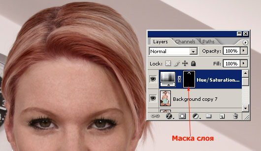

Теперь выйдите из режима быстрой маски (Q) и инвертируйте выделение Select > Inverse (Shift+Ctrl+I). Теперь у нас есть выделение волос, добавим слой настроек для него - нажмите по круглой кнопке Create new fill or adjustment layer на палитре слоев > Hue/Saturation...:
Перед Вами появится диалоговое окно с настройками, Вы можете подобрать цвет на свой вкус, двигая ползунки. Я решила, что такой цвет будет не плох:
Если Вы где-то сделали не четкую границу и переход цвета заметен, как, например, у меня у корней, то кликните по значку маски слоя, вокруг нее появится еле заметная белая рамка - это значит, что редактировать Вы будете маску, а не изображение, возьмите мягкую белую кисть и мазните ею в тех местах, где должны применяться настройки, или же черной - чтобы их убрать:
Для удобства, чтобы не путаться в дальнейшем в куче слоев с настройками, советую переименовывать их в более понятные для Вас, например этот слой настроек переименуйте в Hair Color.

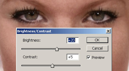

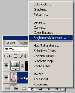

7. Глаза. Теперь осветлим белок и изменим цвет глаз на голубой. Заходим снова в режим редактирования быстрой маски (Q) и закрашиваем белок глаз, затем выходим из режима быстрой маски (Q) и инвертируем выделение Ctrl+Shift+I. Далее добавляем слой настроек Create new fill or adjustment layer на палитре слоев и выбираем Brightness/Contranst:
Повысьте значение для Brightness:

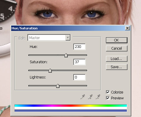

Белки отбелили, теперь займемся радужкой. У девушки глаза темные, чтобы из них сделать голубые придется их немного осветлить, а затем уже придать нужный оттенок. Осветлять будем точно также как и белки, думаю повторно описывать процедуру не стоит (вкратце, переходим на верхний слой с девушкой, в режиме быстрой маски выделяем радужку, зрачок не трогайте, возвращаемся в нормальный режим, инвертируем выделение и создаем новый слой настроек Brightness/Contrast).
Создайте выделение для радужки глаз, это можно сделать зажав Ctrl и кликнув по пиктограммке маски у прошлого слоя настроек, затем добавьте еще один слой настроек Hue/Saturations и подберите подходящий цвет для глаз, в моем случае - это голубой, не забудьте поставить галочку у Colorize.
Радужка стала выглядеть плоско, поэтому установите режим смешивания для текущего слоя настроек в Overlay и понизьте прозрачность слоя Opacity до 75%:

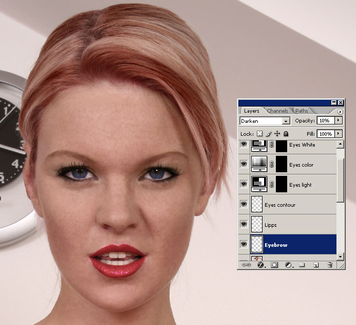

В заключение подведем глаза "подводкой", для этого создайте новый слой Shift+Ctrl+N, возьмите инструмент Кисть (B), установите рабочий цвет - черный, диаметр кисти возьмите поменьше, т.к. глаза требуют тонкой работы и подведите их поверх существующего черного контура, но сделайте это более точно и доведите почти до внутренних уголков глаз. Когда закончите, смените режим наложения слоя на Multiply и понизьте прозрачность слоя Opacity до 50%.

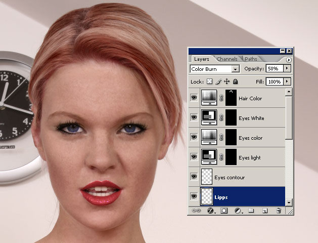

8. Губы. Форму губам мы придали ранее, осталось накрасить. Создайте новый слой Shift+Ctrl+N, возьмите инструмент Кисть (B), установите рабочий цвет в #c30049 и закрасьте область губ, словно помадой. Примерно вот так :)
Затем смените режим наложения слоя на Color burn, а прозрачность Opacity понизьте до 50%.
9. Брови. Брови черными делать не будем, т.к. Матрешка - не цель этого урока, создайте выделение в режиме быстрой маски (Q) в форме тонких бровей, вернитесь в нормальный режим, инвертируйте выделение Ctrl+Shift+I, создайте новый слой и залейте его цветом #572b1d при помощи Paint Bucket Tool (B) Изображение. Затем смените режим наложения слоя на Darken, а прозрачность выставьте в 10%.

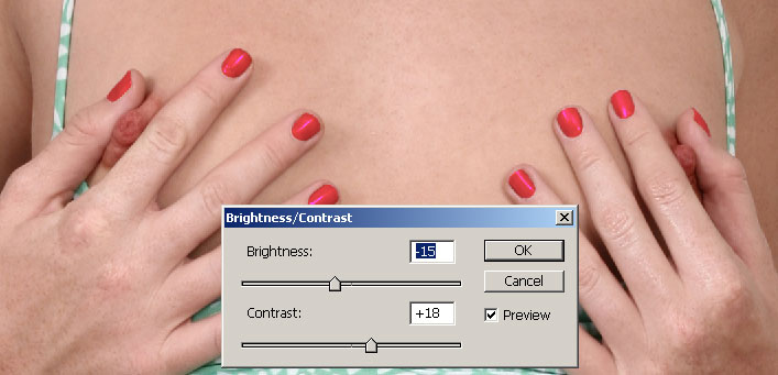

12. Грудь. Очень часто при ретуши фотографий первый взгляд падает на грудь, ее размер и форму. Но на нашей фотографии ее практически не видно и что-либо серьезное предпринять не удастся, т.к. ее закрывают руки. Но чтобы придать ей акцент мы затемним соски. Для этого создайте выделение в нужной форме и добавьте слой настроек Brightness/Contrast:
13. Руки. На руках у девушки отчетливо видны темные веснушки в большом количестве, что не делает их красивее, поэтому я решила их убрать и лучшим инструментом в таких делах является уже хорошо знакомый Patch Tool (J) Изображение. Как он работает Вы уже знаете, дам только совет, поскольку площадь рук большая и в ней присутствуют тени различной интенсивности, то лучше всего работать небольшими кусочками, как "заплатками", иначе Вы получите большое и серое пятно на руке. Вот так выглядят руки после обработки:
14. Область бикини. В области бикини обработаем кожу по точно такому же принципу, как и в Шаге 13. Как Вы, наверное, уже заметили, используемые инструменты повторяются, нужно лишь знать где какой применить, чтобы добиться того или иного эффекта.

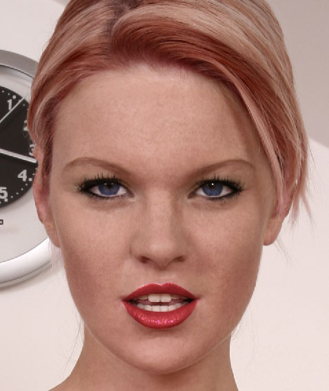

Я добавила еще яркости и контраста ко всей фотографии, вот так фото выглядит на этом этапе:
Конечно, можно было бы еще долго доводить объект до совершенства, но я предпочитаю, когда присутствует натуральность, кое-какие огрехи, которые привлекают взгляд и делают фото интересней, есть что рассмотреть. Но для любителей гладкой кожи у меня припасен еще один шаг.

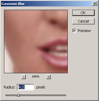

15. Гладкая кожа. Скопируйте последний вариант слоя с девушкой и размойте его по Гаауссу, для этого идем в Filter > Blur > Gaussian Blur, значение радиуса я взяла 4,0px, зависит от типа кожи и на сколько сглаженной Вы ее хотите получить. В жизни никто из очень веснушчатой девушки идеально ровный цвет кожи делать не будет, т.к. для хорошего результата требуется очень много времени, практически обрабатывать каждый сантиметр кожи в ручную, а если просто заблюривать кожу, как в данном случае, то эффект получается слишком пластиковым, больше смахивает на куклу, но как метод я просто обязана его показать. Если структура кожи более или менее равномерная, то не стоит брать слишком высокие значения для радиуса, у меня же довольно большое:
Теперь добавьте маску к слою, для этого на палитре слоев, внизу, кликните по пиктограммке кружка в прямоугольнике Add vector mask, появится белый прямоугольник рядом с иконкой слоя - это маска, с ней сейчас и будем работать. Как Вы уже заметили из предыдущих шагов, что белые области в маске означают видимость пикселей слоя, черные - невидимость. Т.е. нам сейчас надо будет скрыть ненужные, а точнее зарисовать черной кистью на маске те области, которые должны быть четкими, оставив только область кожи.
Поскольку области кожи меньше, то инвертируем цвет в маске, нажав Ctrl+I, она станет черной и тогда в маске нам придется пройтись белой кистью по местам, где должна быть гладкая кожа. Возьмите инструмент Кисть (B), цвет кисти - белый, обратите внимание, чтобы пиктограммка маски была в белой рамочке.
В результате проделанной работы я получила такую картинку:

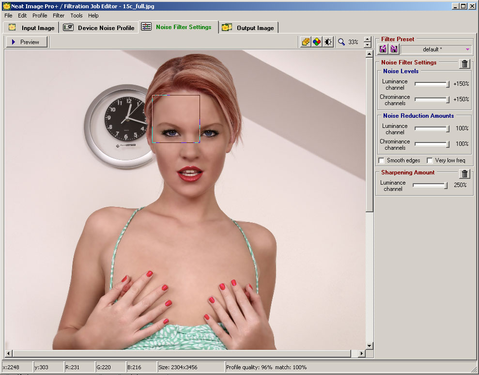

И последний штрих, для него Вам понадобиться фильтр Neat Image. Загоняем последнюю версию фотографии с девушкой в этот фильтр, переходим на вкладку Device Noise Profile и жмем по кнопке Autoprofile, чтобы он сам проанализировал фотографию на количество шумов, далее на 3ей вкладке Noise Filter Settings экспериментируем с ползунками и настройками, я выкрутила их просто на полную, чтобы получить как можно более гладкий эффект:
После того как все настройки выставите, переходите на вкладку Output Image и жмите кнопку Apply - это займет некоторое время, все зависит от размера фотографии и мощности компьютера. Сохраняем, я добавила еще яркости и контраста в Фотошоп и вот он долгожданный результат!
