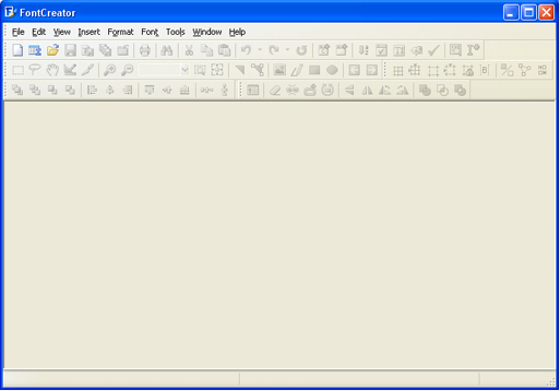

    Затем открываем программу FontCreator от производителя High-Logic. Её окно выглядит так.
