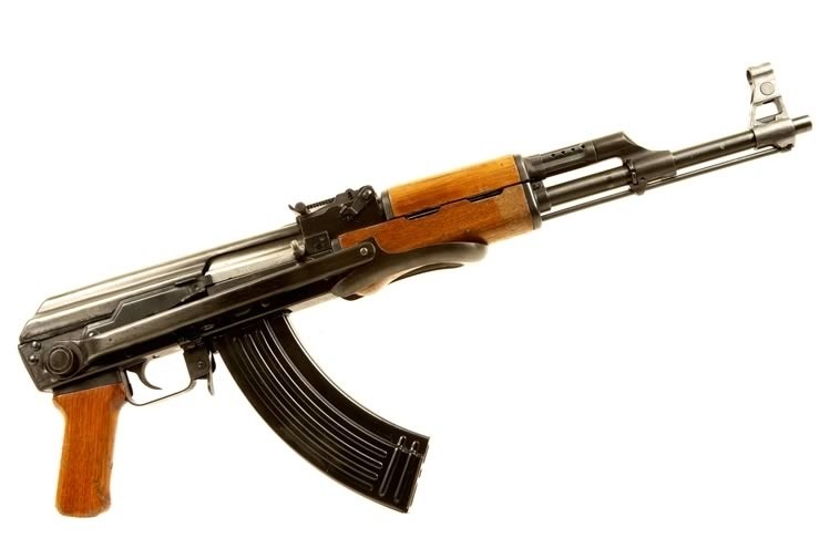

Легенда номер один. Под названием АК-47 шел первый АК, выпущенный в серии
Это совсем не так. Первый серийный вариант назывался «Автомат Калашникова образца 1949 года» или просто АК. Под АК-47 обозначали изданный в 1947 году опытный образец, а также ружья установочной серии, которые проходили испытания в войсках. Это обозначение фигурирует в «Кратком руководстве», изданном еще до того, как автомат приняли на вооружение. В те времена у него еще не было официального обозначения.

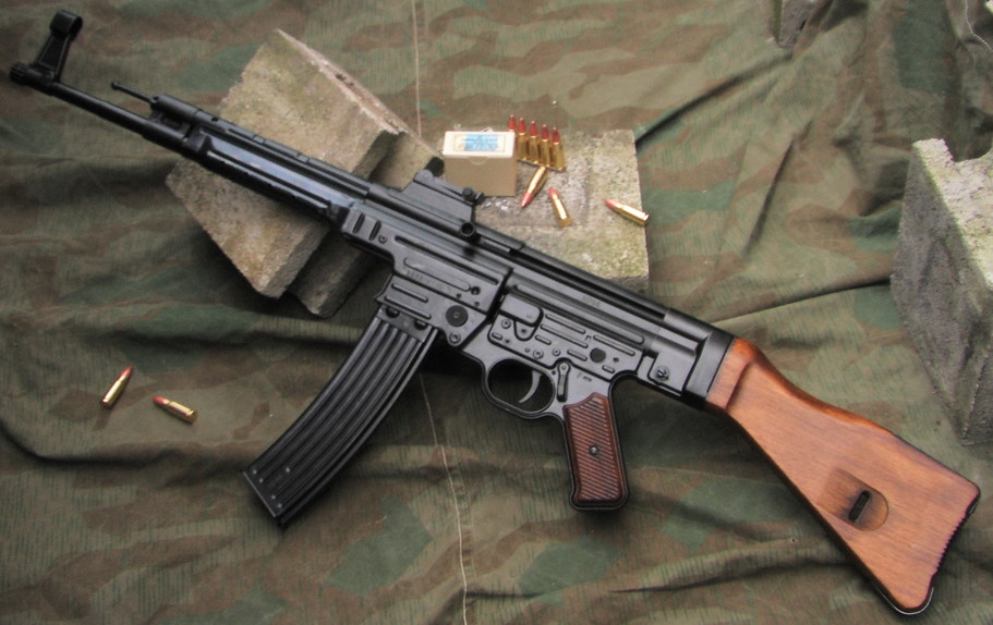

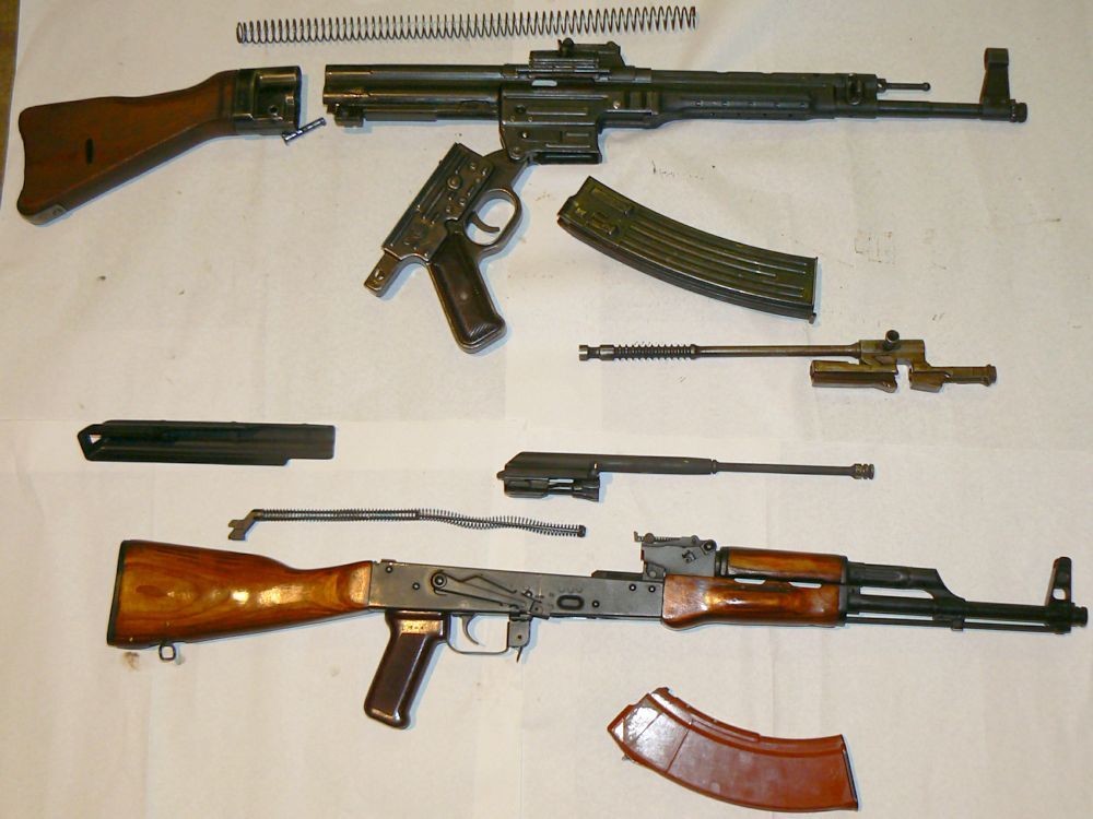

Легенда номер семь. АК – плагиат StG.44, штурмовой немецкой винтовки
Вовсе нет. Схемы их запирания, а также УСМ, конструкция ствольной коробки у них абсолютно различны. Сходство достигается применением газового двигателя с газовой трубкой, размещенной над стволом. Это решение применялось ранее в АВС-36. Также у обоих есть секторный магазин – в то время общепринятая конструкция. Схожи и прицельные конструкции – хотя здесь сложно придумать нечто иное.

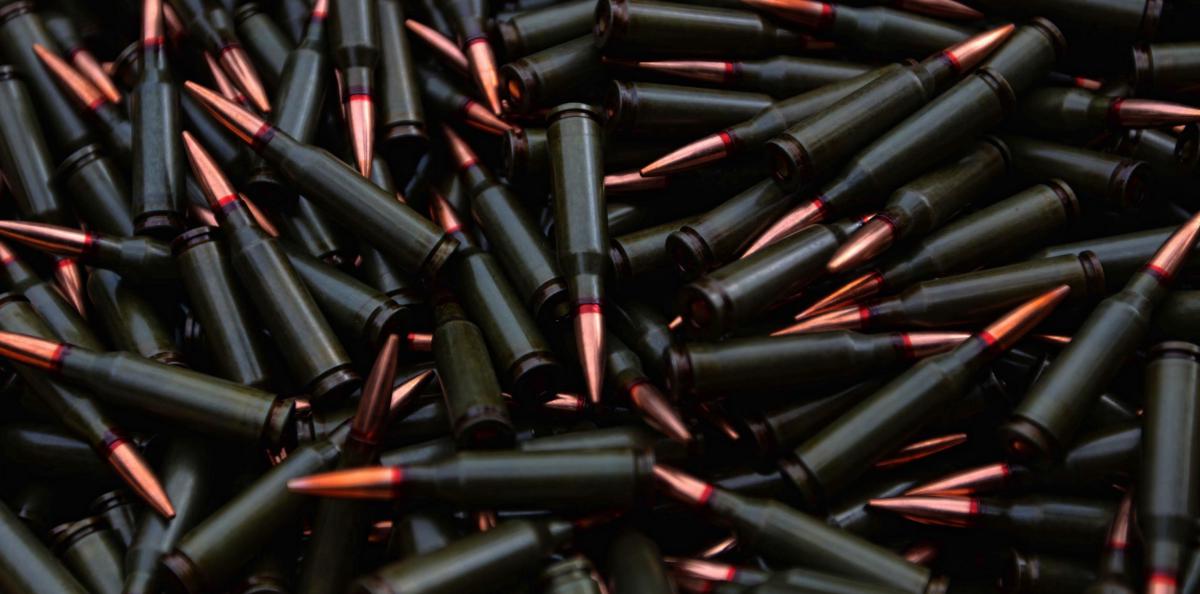

Легенда номер четырнадцать. Убивать пулей калибра 7,62 лучше, нежели 5,45. Старый патрон предпочтительнее нового
Не просто вымысел, но и вечный повод для ругани. Пуля с калибром в 5,45 гораздо менее стабильна, оказавшись в твердой среде. Как правило, раны, которая она наносит, тяжелее. О преимуществах же того или иного патрона люди спорят уже десятилетиями: причем с переходом в Интернет – лишившись последнего здравомыслия. У обоих вариантов есть собственные недостатки и достоинства. Их озвучивали не раз и не два. На новый калибр при этом переходили обдуманно и мотивированно, вполне в духе своего времени. Лично же Калашников возражал против создания нового патрона

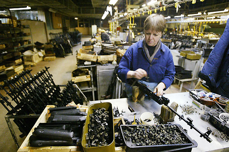

Похоже на домыслы. Возьмем модель образца 1949 года. Этот автомат, снабженный ствольной фрезерованной коробкой, был слишком уж дорогим. Варианты, у которых СК – штампованная, гораздо дешевле и технологичнее. Правда и эту цену бросовой как-то не назовешь. Любопытно, что стоимость иных автоматов для военных контрактов может быть и поменьше.
Легенда номер двадцать два. Для производства АК не нужно высокотехнологичное оборудование
Это действительно так. Речь идет об одном из редких автоматов под промежуточный патрон, производить которые можно буквально кустарно. Так это и делают!

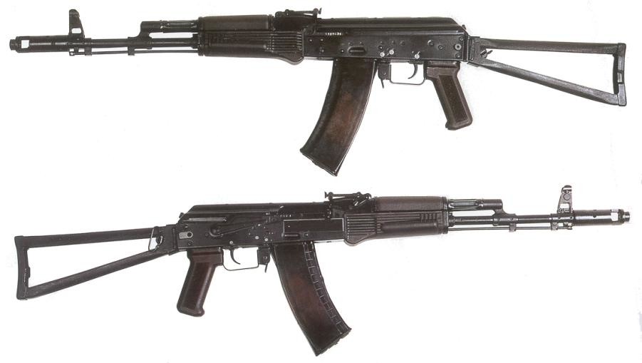

Легенда номер двадцать пять. АК74М получился от АК74М с обвесом в пластик
Совсем неправильно. АК74М с цевьем, а также полиамидным прикладом, производится с середины восьмидесятых годов. Точно неизвестно, когда стартовало производство таких моделей: но не позже 1986 года. АК74М является модернизированной моделью, попавшей на вооружение в 1991 году. Основная разница с предшественником – складной полимерный приклад. Защелка его расположена справа на ствольной коробке, около цевья.

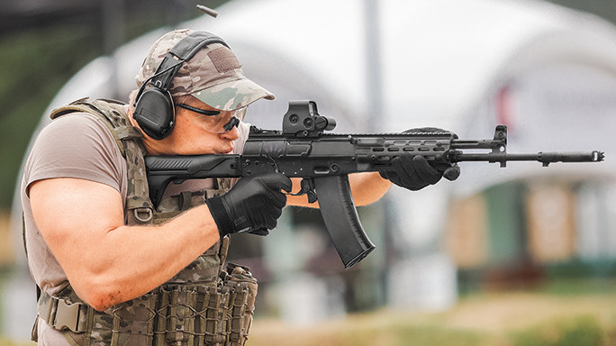

Легенда номер двадцать семь. Чем же реально АК-12 лучше чем АК74М!
Что бросается в глаза: АК-12 обзавелся затворной задвижкой с приятным предохранителем-переводчиком. Вот это и есть настоящий прорыв. Появилась еще одна полезная фишка: штатные планки Пикатинни. Есть и спорное решение - отказаться от боковой планки российского стандарта. Иные же выводы до получения исчерпывающей, четкой и объективной информации сделать не представляется возможным.
