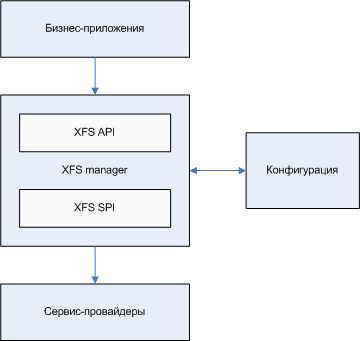

  А что же из себя представляет типичный банкоматный софт? А вот что. Архитектура этого софта аналогична клиент-серверной. Сервер в данном случае умеет работать с конкретным железом (которого в банкомате навалом) и публикует наружу программные интерфейсы, общие для каждого типа железа (диспенсер, кардридер, принтер, клавиатура и т. д.). Клиент, т. е. само бизнес-приложение, в свою очередь, пользуясь этими интерфейсами, показывает нам рекламу, выдает долгожданную зарплату, печатает чеки и радостно мигает лампочками. Все это хозяйство называется стандартом CEN/XFS. Я, пожалуй, приложу картинку.

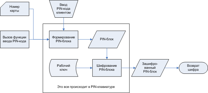

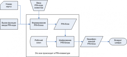

Сделаем лирическое отступление, для общего развития интересующихся. PIN-код в чистом виде не гуляет нигде, кроме самой клавиатуры и специального прибора HSM, который находится в процессинге. Процесс ввода PIN-кода следующий. Софт передает в клавиатуру номер карты и команду на ввод PIN-кода. Далее, в процессе ввода, клавиатура возвращает только факт нажатия клавиши, но не сообщает какой именно. Затем клавиатура формирует конструкцию из двузначной длины PIN-кода, самого PIN-кода, потом добивает до 16 символов цифрой F и делает над этим «исключающее или» с правыми 12-ти цифрами номера карты, кроме последней проверочной цифры. Например, для PIN-кода 1234 и карточки 4987.6543.2109.8765 мы возьмем 04.1234.FFFFFFFFFF, сделаем над этим XOR с 0000.765432109876 и получим 0412.42AB.CDEF.6789. А дальше вот это последнее число шифруется рабочим ключом, который уже находится в клавиатуре, и шифр возвращается приложению, заказавшему операцию ввода PIN-кода.

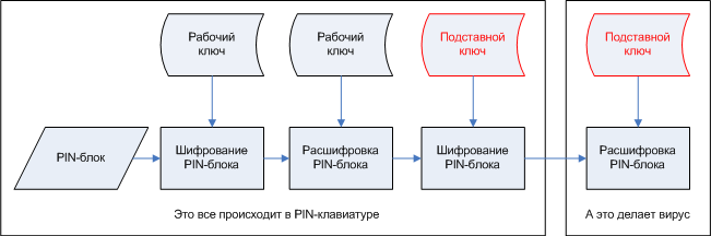

Начнем плавно подходить к кульминации. На самом деле в клавиатуру можно записать много разных ключей. А еще можно скормить ей PIN-блок, заставить расшифровать его рабочим ключом, зашифровать другим ключом и вернуть результат. Т. е. в чистом виде мы ключ никогда не получим, а в зашифрованном каким-либо ключом – пожалуйста. Так почему бы нам не записать туда свой, заведомо известный мастер-ключ и не дать клавиатуре команду шифровать PIN-блок именно им, а не каким-то другим? А мы потом его расшифруем, т. к. ключ нам теперь уже известен. Именно так и делает наш вирус.
Вот и весь фокус, ребята. Ничего сложного, правда?

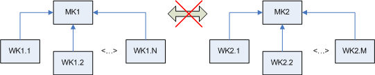

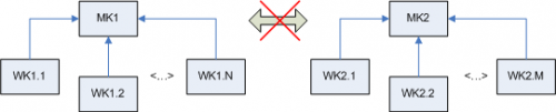

Напоследок расскажу, в чем тут подвох. Неслучайно вирус орудовал именно на банкоматах Diebold. Дело в том, что в некоторых банкоматах Diebold были установлены старые клавиатуры, не соответствующие современным требованиям безопасности. А современные требования безопасности гласят, что клавиатуры в банкоматах должны обеспечивать иерархию ключей. Это означает, что если мы даем команду клавиатуре расшифровать PIN-блок рабочим ключом, то зашифровать мы его затем можем только тем мастер-ключом, которым был зашифрован рабочий. Это логично, т. к. если мы сумели загрузить рабочий ключ, значит мы знаем этот мастер-ключ (мы же им шифровали рабочий) и нам можно доверять. А вот если мы попросим зашифровать PIN-блок каким-либо ключом из соседней ветки, то нам не дадут – налицо признаки злых намерений.
